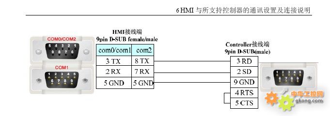

我的PLC是OMROM的CP1H系列,触摸屏用的是Kinco的MT4404T,按照上图自作通讯电缆,连接不上!跪求请高手指点!表情
CP1H      MT4404T
3-----------3
2-----------2
5-----------9
           4
           5
  其中4---5

但你的接线图肯定不对
调个试试

除了电缆,还有设置;

明显电缆图人机侧和PLC侧搞反了。

plc----him图搞反了

我写反了  MT4404T      CP1H
         3-----------3
         2-----------2
         5-----------9
                     4
                     5
          其中4---5
我选用的COM0/COM2的端口,没用COM1端口!

t通讯协议选的什么
1271
xunlu
文章数:26
历史总积分:1271
注册时间:2008/3/2
发表于:2013/1/3 14:02:39
选RS232通讯协议!

以下是引用xunlu2013/1/3 14:02:39的发言:
选RS232通讯协议!
Plc侧?
选Host link 。
