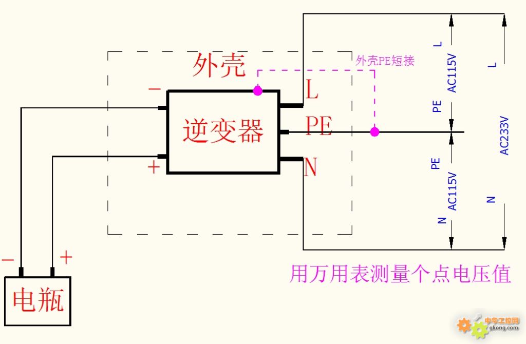

螺丝外加绝缘套管吧。
不过俺有一个疑问,电瓶负极可不可以悬空?然后逆变器、车载设备外壳接地?

俺没研究过汽车电路,似乎它的电瓶负本身就是接地的?理由是什么?

有逆变设备电瓶的负极就不能搭铁了,因为这是两个供电系统。
逆变器的PE接车体外壳好像也没有意义,因为它根本就没有接地的保护作用,除非车辆停止时接专用接地极...

已用螺丝固定在车上的,悬空已不现实。
“lvjun7258
逆变器的PE接车体外壳好像也没有意义,因为它根本就没有接地的保护作用,除非车辆停止时接专用接地极...”
谢谢lvjun7258!
我的车载设备本身有接地,因为有时设备也用市电,这时逆变器的接地悬空是否有安全隐患???

 一般车身,直接负极,接地一般用拉达就可以了!!

接地就是为了保证使用过程中的安全性吧

这个问题并不复杂,用逆变器无需接地,用市电时三脚扁插头接地,两者经转换开关切换。
