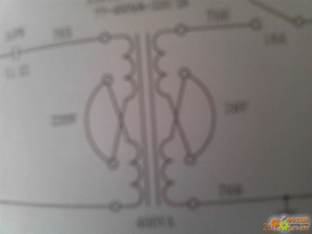

这是什么变压器,怎么这样画啊

看不清,变压器上标着好像是初级220伏,现在是串联220伏,如并联把上边两个接线柱连在一起,下面两个连在一起可用110伏供电。如果需要输出电压不变次级也要并联。

可能如楼上所说的情况吧;
如果有相关说明书,则可能会有相关描述。

这个图片是什么机器拍的啊!
我是看不清楚!

再上一张清楚地。

五十年代的电子管收音机都是这样画的!好像那时候国家有的地区是110V供电还有220V供电!所以产品就有110V/220V两用的了!并联110V,串联220V。
得到高手的回复是你福分!不管问题解决没解决,
回帖反映结果应该是礼貌!也是一种尊重!
