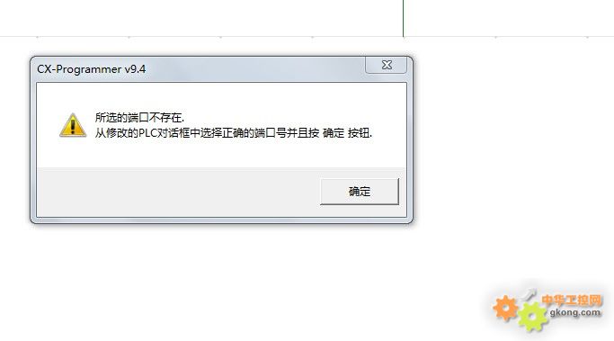

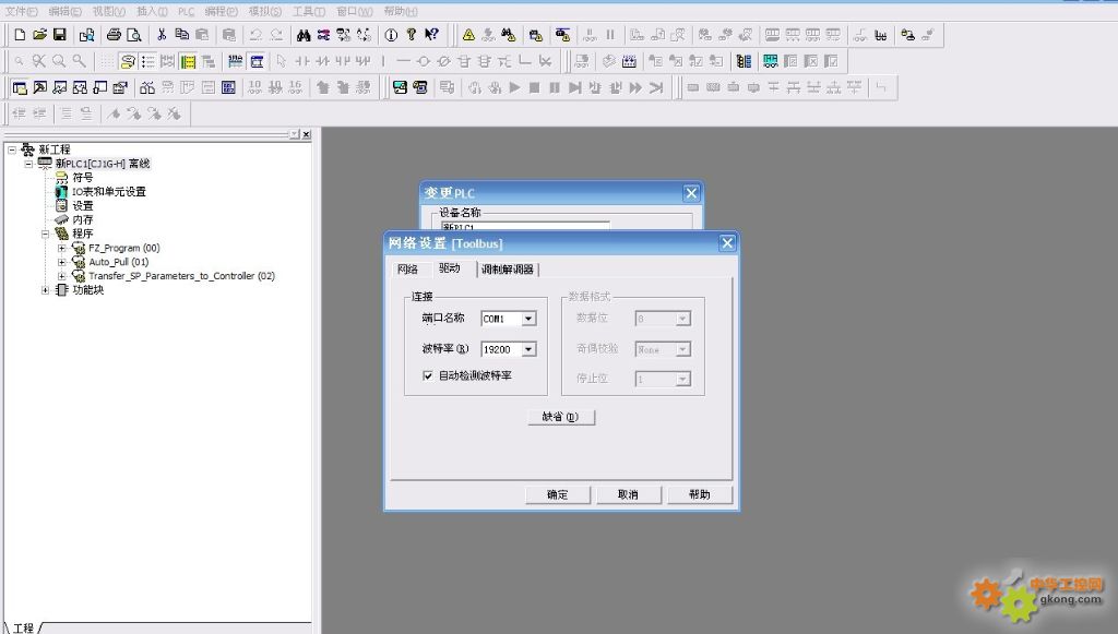

我的电脑是wind764位系统的没串口下载了个9.4欧姆龙软件,连plc cp1h-x400DT-D的机型连不上求原因

使用USB转串口的转换器。

你查看下你电脑的硬件列表有没有看到COM端口?没有的话问下你安装PLC软件的厂商是不是要加装端口启动程序,一般都会提供给你的。

CP1H直接用USB方口就行了;驱动装了吗?

发表于:2012/12/26 10:12:25
我听他们说好像是没驱动,要个什么样的驱动啊?能给我个吗谢谢了。

WIN732位的与CP1H可以连接上,你应该选择USB下载,CP1系列的都支持USB下载了,驱动程序在你安装软件的时候会提示你安装的.
我在连机操作的时候有时候会出现通讯异常的情况,也许是我的下载线是市面上销售的便宜货,所以导致不稳定.
