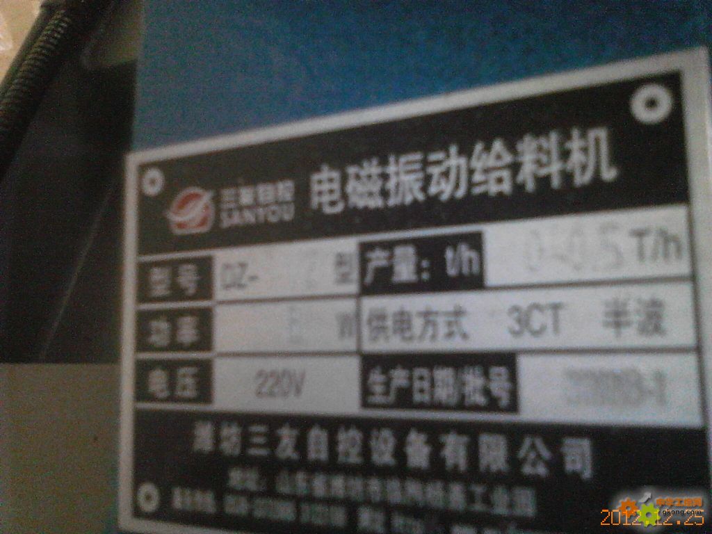

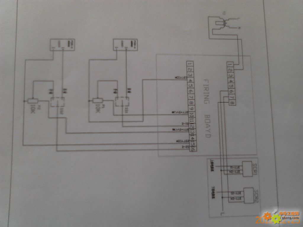

这是我们现场的一个电振设备,请问这个设备电压时交流220 还是直流的,还有这个电压是变化的,还是不变的啊。还有这个东西是可控硅控制,怎么控制的啊。有图

可控硅触发板 加上可控硅而已 当然是交流的 可控硅控制给不同电压可以调节不同的震动率

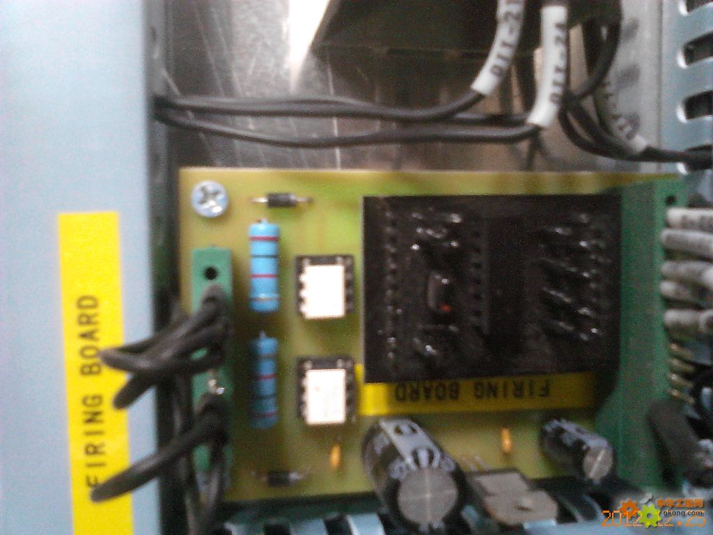

触发部分是直流,有集成块。光偶,电解

我的意思是到现场电机的那两颗线是交流还是直流,是脉动的 还是平稳的

用表测一下不就知道了
