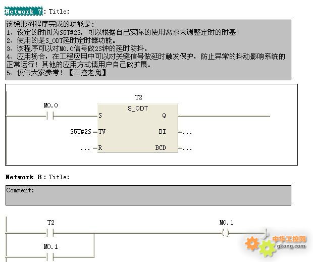

可是,我没理解是怎么防止抖动的??

其实也是一个按钮的延时启动

延时几秒后信号才认为有效

直观理解为点动不起作用,按住两秒后起作用,对吧
