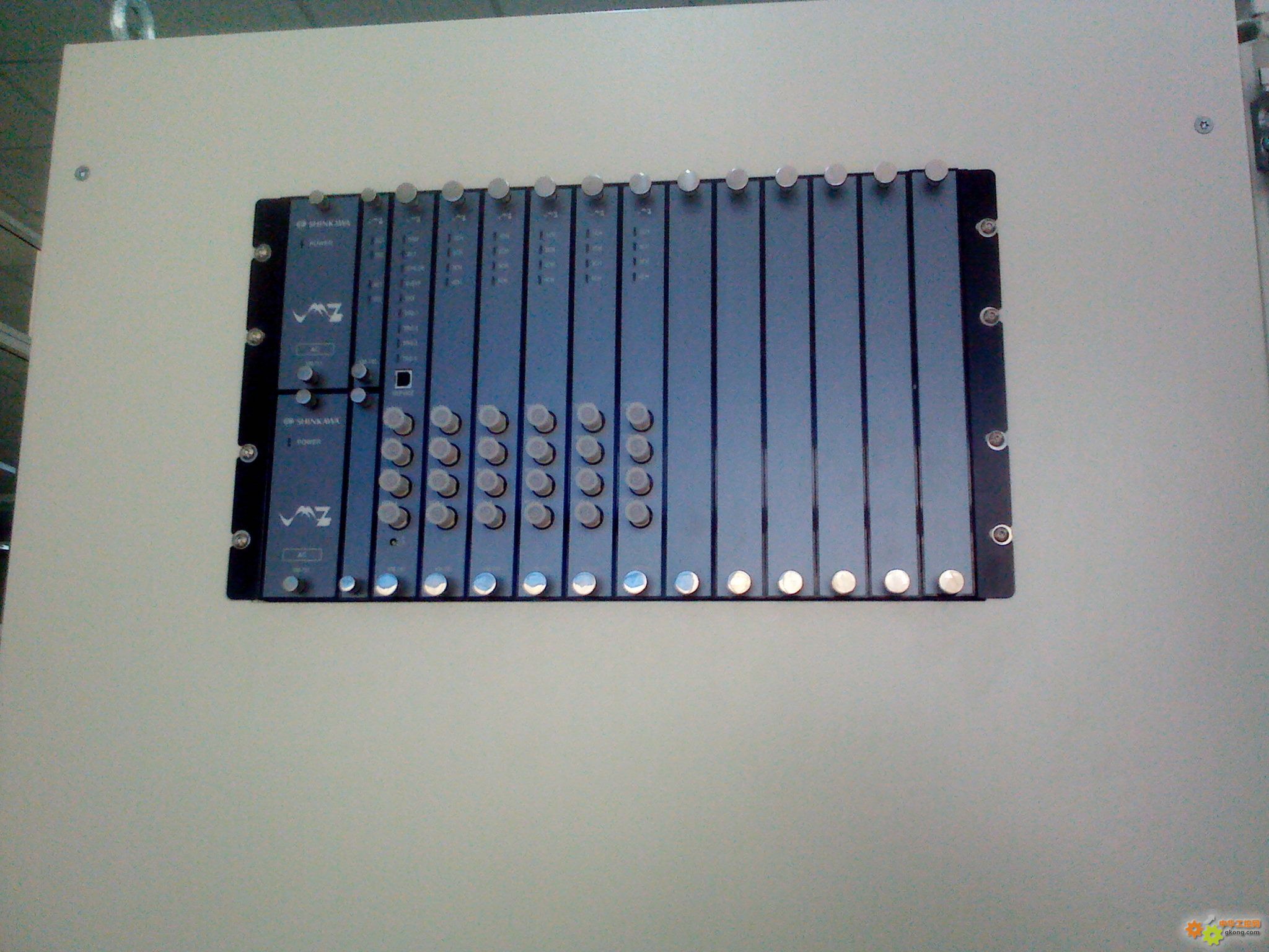

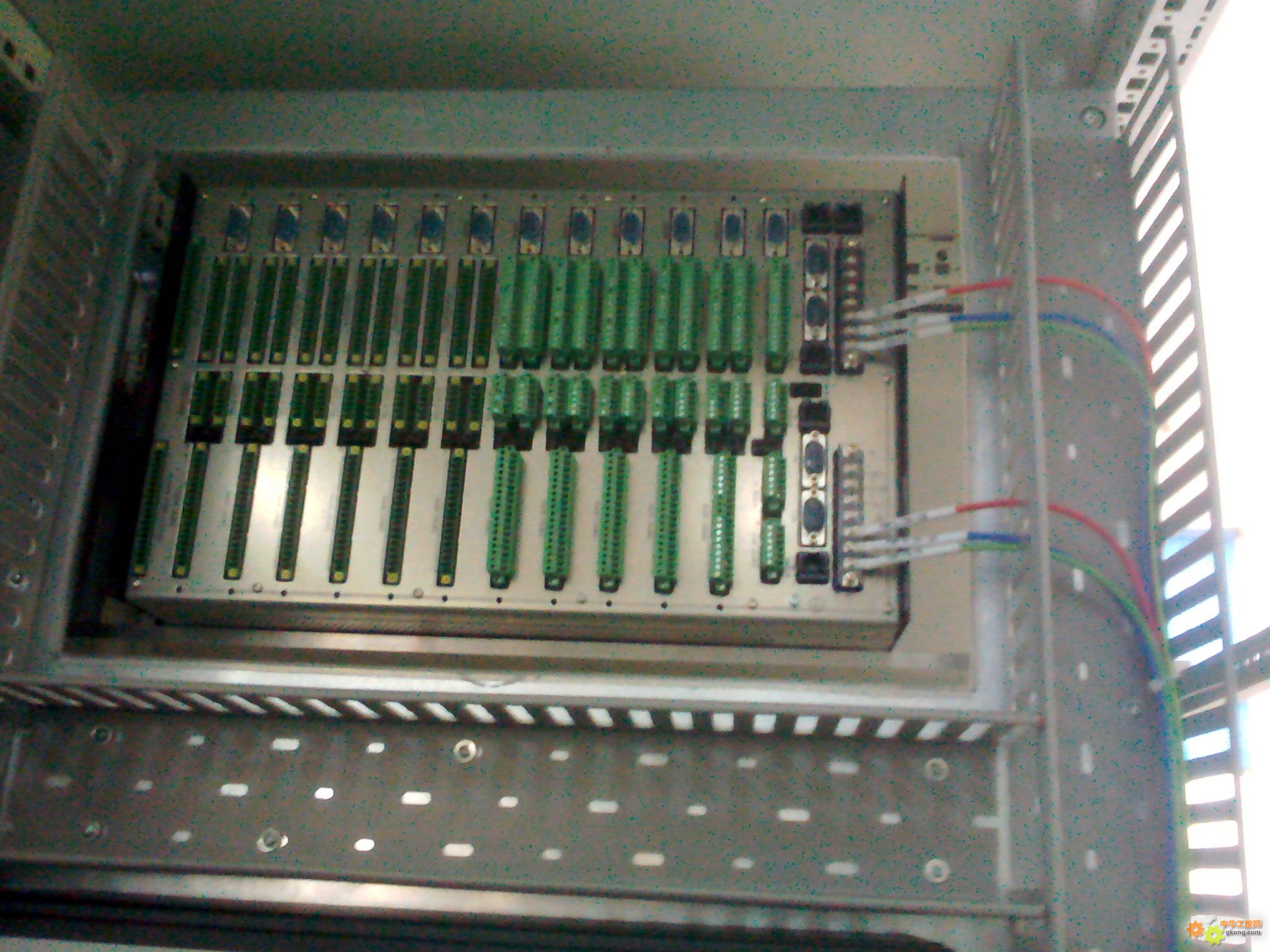

几个点或是几十个的信号采集是很容易处理,但是几百个点 或是几千个点信号,就比较难办。
不知坛子有没有人碰到几百个 上千个信号的采集工作。用的什么总线   如何统一管理和调整。
前端时间 遇到一种解决方案   日本的新川 (SHINKAWA)  感觉不错  发出来 大家讨论一下。
好像有家叫 本特利(音)的公司 也做这个。
相关资料正在上传到假药网盘
http://pan.baidu.com/share/link?shareid=171815&uk=1091458404

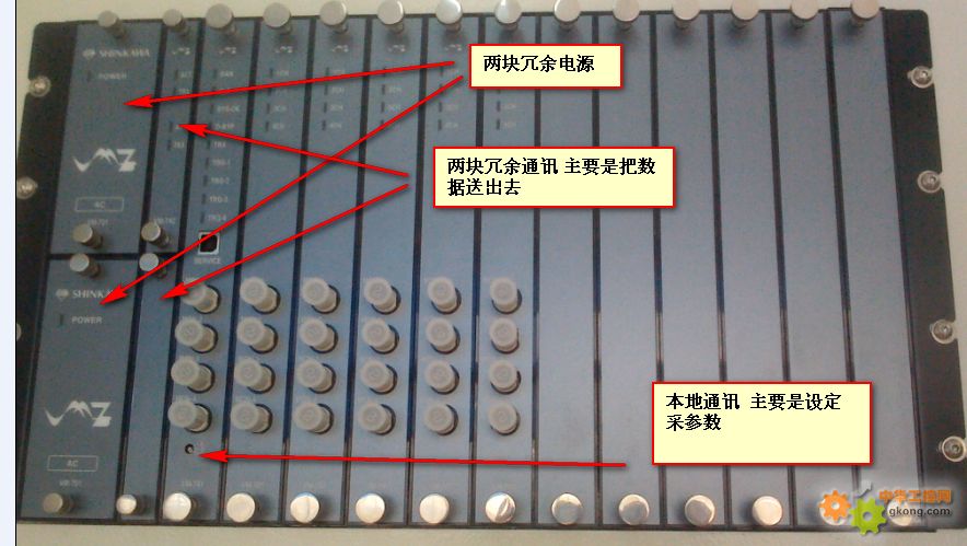

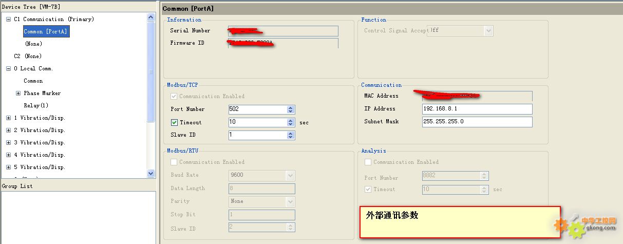

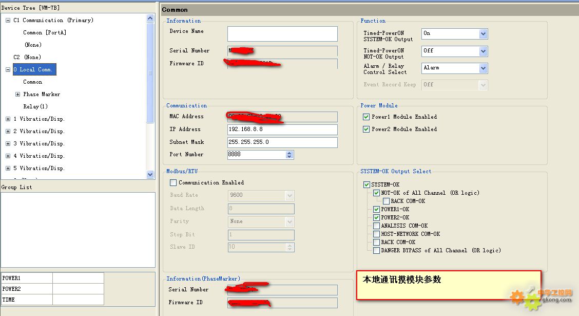

说明  模块功能
