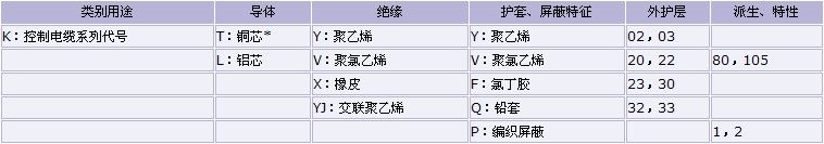

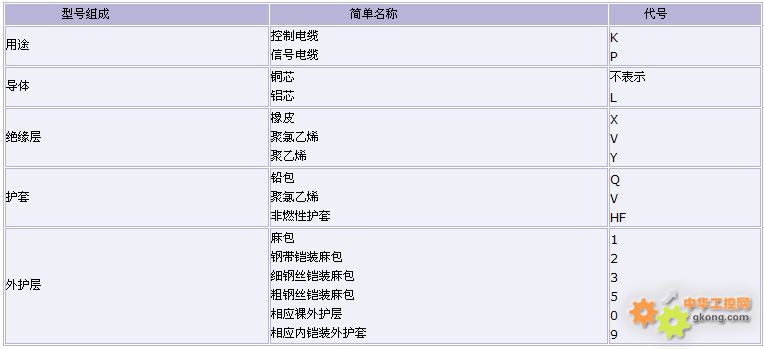

控制电缆、信号电缆
控制电缆型号编制及字母表示
注:*铜芯代表字母“T”型号中一般略写。

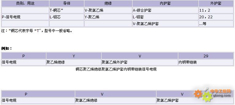

信号电缆
信号电缆以用途的代号字母列为首位,一般依照下述规律编制:
铜芯(铜芯字母代号“T”,一般略写)聚氯乙烯绝缘乙烯护套信号电缆
