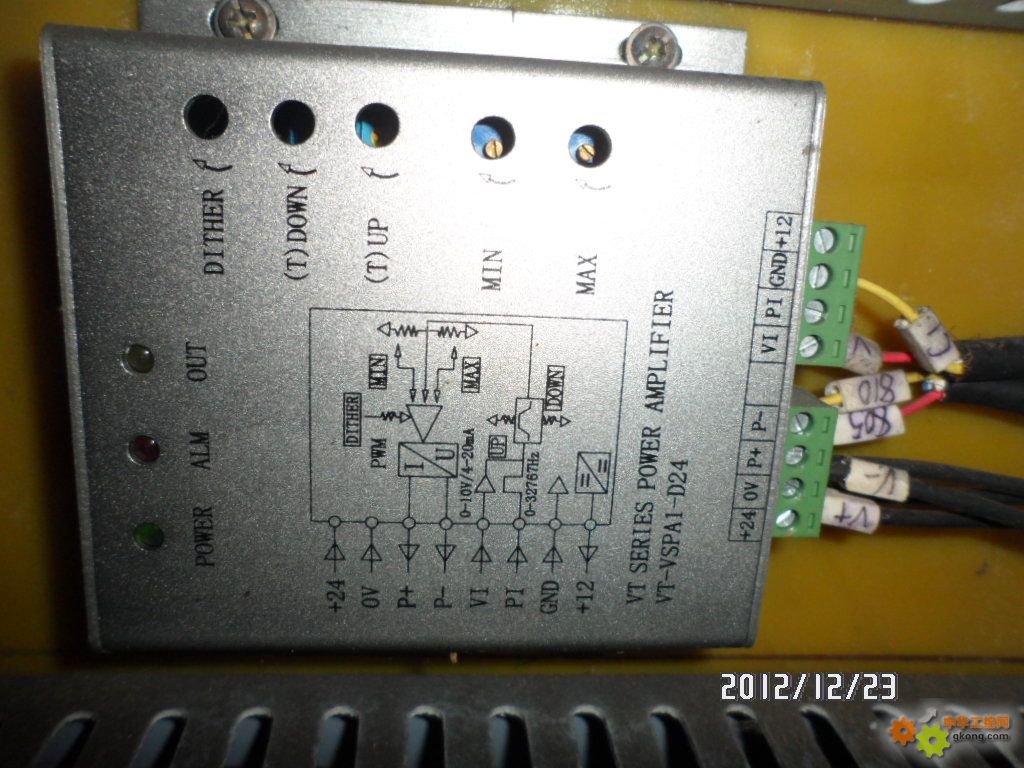

[QUOTE]矿上JTP-1.6绞车液压站比例阀驱动板,一般输进为0-9v,可输出(805与810)高达15V左右,请问正常吗?如图:怎样调节输出电压?图中那几个可调电阻起啥作用?

这个东西一般都不需要调节的吧(出厂设置好的),它和PLC连接的起到放大作用。 要调节它的话一般要监控PLC程序,做到要和PLC 同步,不要乱调节吧。。。这是控制压力用,在操作台上都有加压和减压的按钮,

看这个面板好像是电流输出的。如果是电流输出,那么输出电压和你的输出回路总电阻有关。如果输出回路开路,那么输出电压就会比较大,应该是控制器的饱和电压

那这几只可调电阻各起什么作用呢?

绞车液压站不要随便调,除非你很了解了,出事故就是大的。
如果是学习,可以把相关资料贴上来,大家帮你解答,切忌随意调节液压站参数,尤其是提升机。

这个是配合PLC使用的,比例式调节阀用的。一般不需要调节。
出问题的几率很小!
