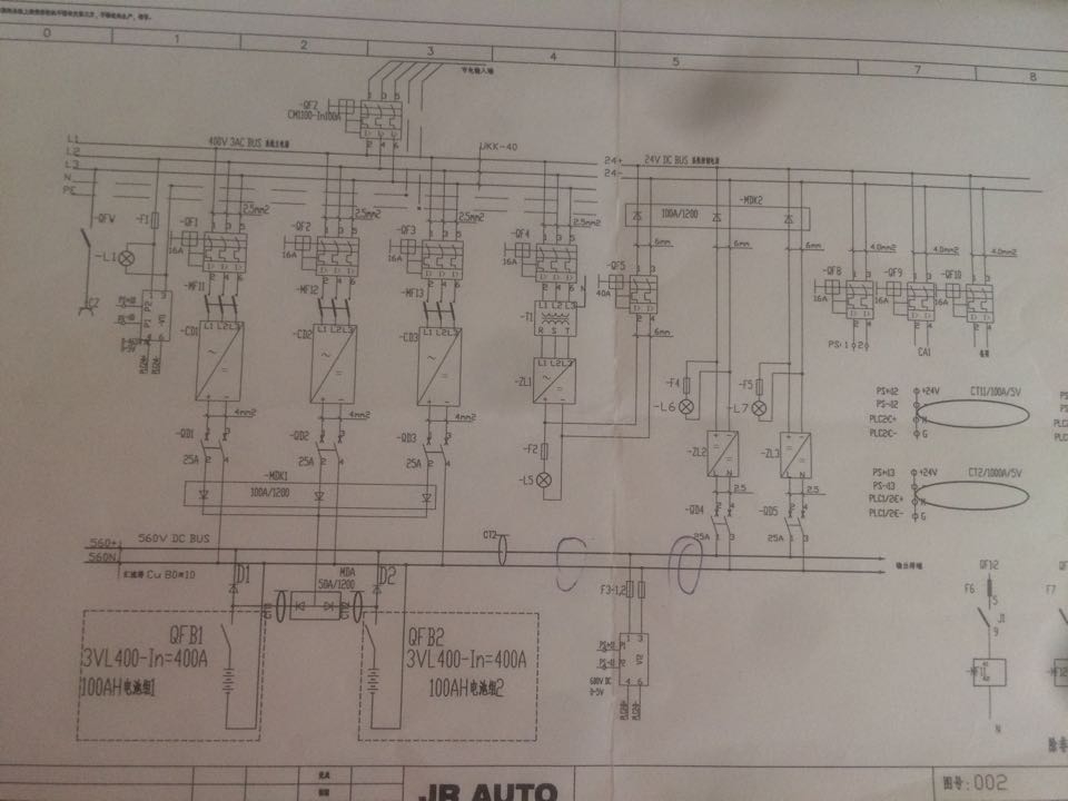

首先整流模块工作在后背模式,晶闸管触发脉冲的控制有两种模式:充电模式和正常模式。 接通交流电源的短时期内
采用充电模式,此时中间直流电路电容处于充电状态,晶闸管的触发角从270 度到0
度,电压上升到500v左右把 与母线电压有20v压差  此时不导通,就是有电压无电流,正常模式下,晶闸管触发角为0 度时,晶闸管按二极管方式工作。
我们现在应用是取代UPS  想在直流母线上挂蓄电池组,有这么应用的请指教。

回复 #9楼 kdrjl
大家看看这个图怎么样!有何问题

直流母线挂蓄电池组是可以的。但是要注意两点:
第一,电池组充电要有电流控制,采用恒流充电;
第二,直流母线电压不能太高,一旦超过电池组的允许值,电池组就坏了。所以,直流母线要具备电网反馈功能,以保证直流母线电压不超过允许值。
