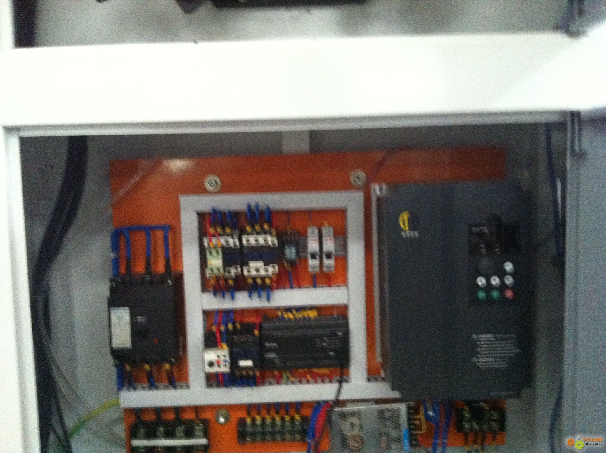

现场拍的电柜裸照,求评价

这个个机器,当HMI与PLC共用开关电源(功率足够),当他俩通讯线一连,马上PLC就停了。
如果HMI单独用开关电源,一点问题都没有。

排布的不错,挺美观的

空间太紧凑了,plc就在变频器旁边,还有接触器,开关电源紧挨变频器主回路,干扰,震动、布局不合理。

嘿嘿,这机器确实干扰的厉害

第一眼一看确实不错,不过太紧凑了。接触器的连线没有90度,弯弯的

整体排布还不错,安装地板确实让人不好评价
请指教

壁挂式的?
应该还是功率不够

外观还行,布置不是很规范化,有待改善

是不是通讯线有问题啊
