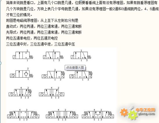

2位三通,2位四通,三位四通 都是啥意思,怎么区别啊。他们有何特点啊?

发表于:2012/12/22 19:18:39
希望对你有帮助

嗯,楼上说的很好

1楼说的很详细

非常感谢。那个两位三通厂断和长通是啥意思啊。什么工作原理

和继电器的常通常闭一个意思

1楼说的很详细
