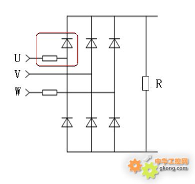

请教大家个问题,如图,如果红圈中的熔断器断掉,二极管短路,整流后的电压波形会是什么样?

发表于:2012/12/20 13:02:26
与单相整流波形相同!

发表于:2012/12/20 13:29:45
缺了一个小馒头

发表于:2012/12/20 14:15:13
就变成单相整流了

发表于:2012/12/20 21:06:29
相当于半波整流

发表于:2012/12/20 21:10:59
还是桥整,不过波形丢失了几个脉冲

发表于:2012/12/20 21:26:20

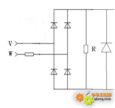

按照你说的就成了下图380V桥式整流了
