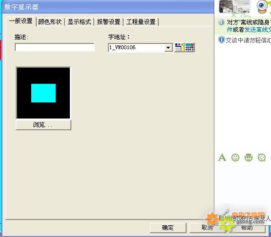

我有一个数据写入做变量,程序中地址是VD104,那么我在触摸屏中这样做看是否正确,如下图:
补充:PLC是s7-200,屏里面选择变量时没有VD

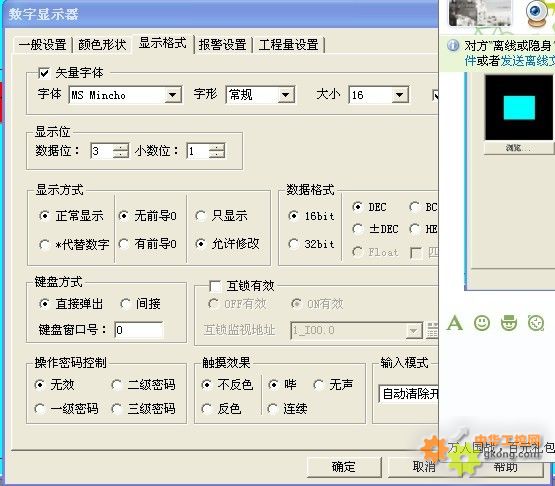

数据格式选32位就出VD了

x选择32位的VW104就可以了。

d是双字,需要32位。

32位的就OK了
