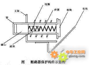

  2.1. 热保护器的选择。一般热保护元件在额定输出电流的1.75 倍时开始发热,在额定输出电流的1.75~6倍时,产生保护动作。其产生保护动作的时间是由输出电流的倍数决定,且不同品牌的断路器动作时间是不同的,选用时应给予充分的考虑。
  2.2. 磁保护器的选择。一般磁保护元件在额定输出电流的3~10倍时开始动作, 其产生保护动作的时间也是由输出电流的倍数决定。在实际运行中,有的负荷是属于电感性或电容性负载, 其启动及关断的瞬间,浪涌电流或电压都很大,有的甚至达到额定输出电流的10~15倍,因此在选择磁保护器时就应该选用具有更高倍数的专用断路器,以避免出现频繁跳闸现象。
  2.3. 额定工作电流在2A≤ I≤63A范围时(有的产品其额定电流可以到125A) ,断路器首先是用作电缆、电线的短路和过载保护,它应承担防止电器设备发热温度过高的保护任务,并应切实防止因绝缘故障引起过高的接触电压而导致出现危险。
  2.4. 小型断路器拥有过电流延时脱扣器和短路瞬时脱扣器。其中热双金属脱扣器,用于小信号过电流范围,电磁式瞬时脱扣器用于高倍过电流和短路电流范围,其脱扣保护构件示意图如图所示。
