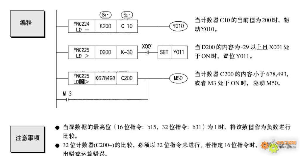

我想问下师傅们谁知道三菱PLC比较指令梯形图

ldp x000
cmp k100 c30 m20
end
