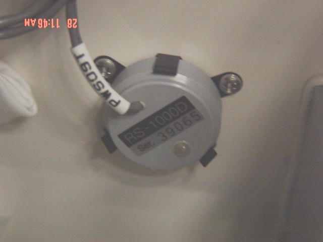

看看这个漏水sensor,有谁知道是哪里生产的?或哪有替代品?
其主要作用,感测到有水泄露时,LED变红灯(平常绿灯),输出0V电压(平常输出24V)

欧姆龙漏夜检出器可代替其功能,
可根据税制和周围的配线情况自由设定
61F-WLA/61F-GPN-V50

ok,TKS!
