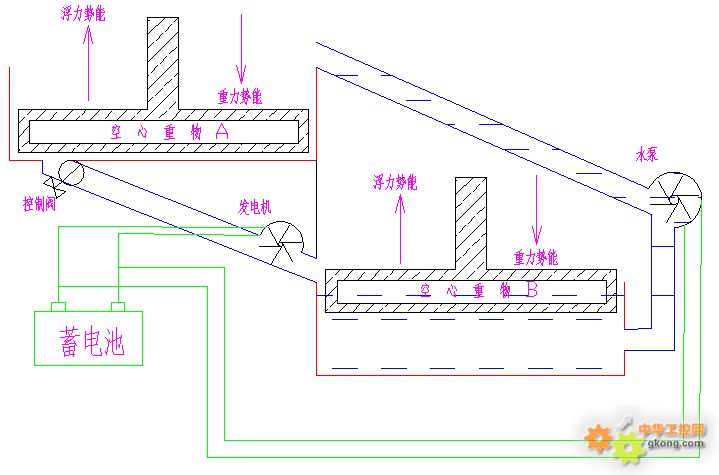

各位同仁:帮我看一下这个利用重力与浮力双势能循环做功的设想理论上是否成立呢?通过水泵将下水池的水提升到上水池的过程,空心重物A和B由于受到浮力与重力的做用而交替做上升与下降运动,利用这种运动输出的能量带动机械装置(包括发电机),同时利用向下排水时的能量来发电并储存以补充水泵的供电。

A ,B 没起到作用啊,唯一的作用就是把两个水池体积减小了,B排水增大的势能又让A排水给抵消了。就是一个蓄能电站吗,用电谷点抽水蓄能,用电峰点放水发电。

貌似这种是成立的样……期待高工解读

A、B浮力与重力输出装置图上没画出来。当水泵向上抽水的时候B因重力下降,同时A因浮力上升;当抽水完成时开始放水,此时A因重力下降,同时B因浮力上升。利用A、B的这种升降运动来带动机械运转,至于如何将垂直运动转换成旋转运动输出,当然是很容易实现的。

主要是在这个能量转换与输出的过程当中,根据能量守恒定律,A、B的浮力与重力势能是否属自由能而不参与水本身的势能转换呢?求解。
