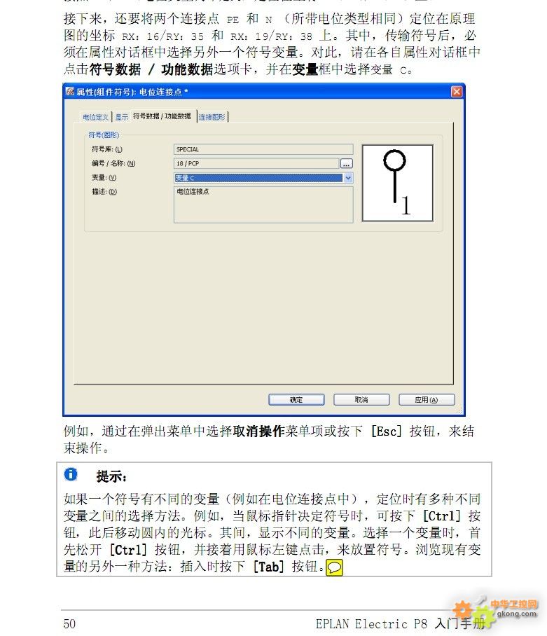

刚开始学习eplan,看到教程中一个符号变量的选择,请问这里的变量是什么意思啊,我按教程操作,效果是旋转要画符号,难道变量是指符号的方向吗?

代表的图形不同的接线方向
