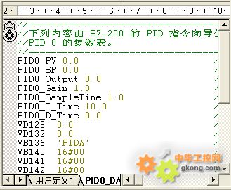

这个是不是加密了?如何修改,求各位帮帮忙,谢谢了。

是不是加密不让修改呀!你点击会出现什么呀?

这是西门子自带的PID

这是PID向导自动生成的吧,可以再主程序里改参数的啊

可以给PID参数的VB存储区赋值来更改吧

向导生成的PID包含一个指定V寄存的运算缓冲,调用PID功能块时用另外的V寄存器传递参数组PID功能块;
