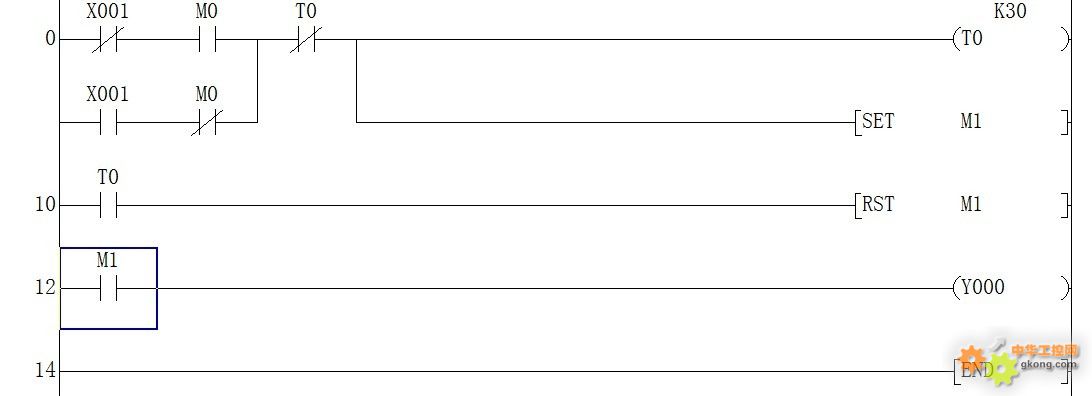

请教师傅们,请看图
我想当x1按下之后,m1输出保持3秒,自己断开,在按下x1后,m1输出保持3称,自己断开,此程序在PLC里测试只有保持输出,没复位,不知道怎么弄才能向我所说的那样。望请师傅们提点,最好能示附图说明下。谢谢、

不知楼主是要求,X1持续接通超过3秒,还是X1接通后、不足3秒断开,或者在两种情况下均能做到3秒后M1断开。
顶楼的程序,在接通X1并保持接通的情况下,T0计时到3秒,T0接通,执行RST M1指令,M1将断开;并因T0常闭接点的断开,执行OUT T0 K30会使T0复位,T0常闭接点又接通。
所以,到下一个扫描周期,T0线圈的执行条件又已接通,T0重新计时,M1又被置位,不符合预想要求。

你的梯形图T0线圈没有通3秒,它不会输出,也就不能RST M1.T0的闭点不用了,再给X1的开点并上M1的自保。M0不知你有什么用。

按楼主的要求,程序似乎编得太复杂了。或者将M0换成M1试一试。

楼上讲的对 你的M0在这个程序里都没用的,是写错了吗,换成M1就可以用了

发表于:2012/12/17 10:22:07
qlin
在
2012/12/16 14:31:58
程序理论可以断开,但未考虑扫描周期问题。

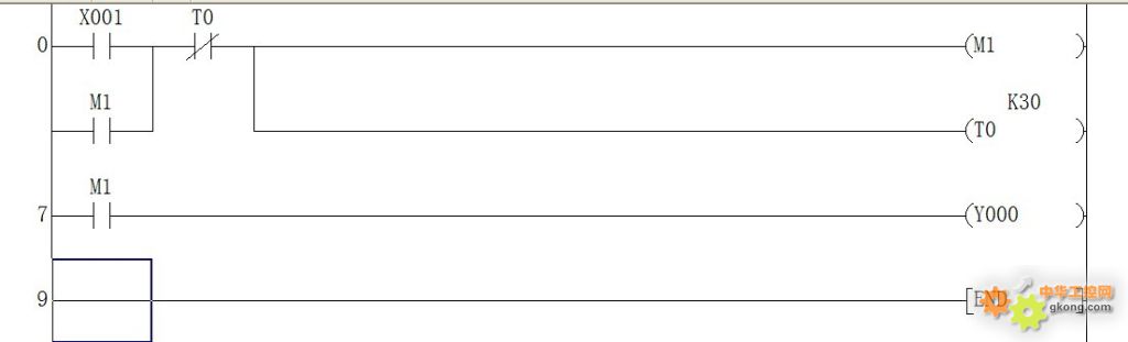

复什么位呀,你的T0都没有自保,除非按着X1不松开,按一下X1只能置位M1................

8楼的图X001最好加个上升沿不然X001总按着会不断的起停Y000
