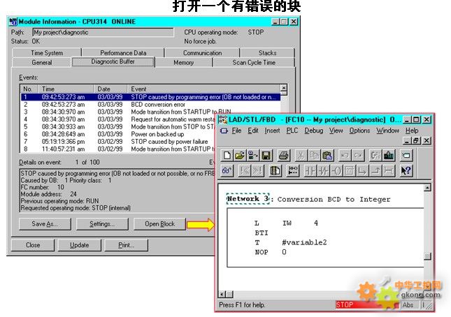

什么是诊断

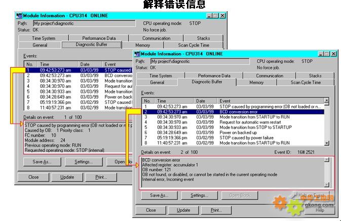

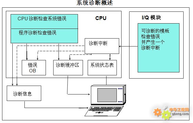

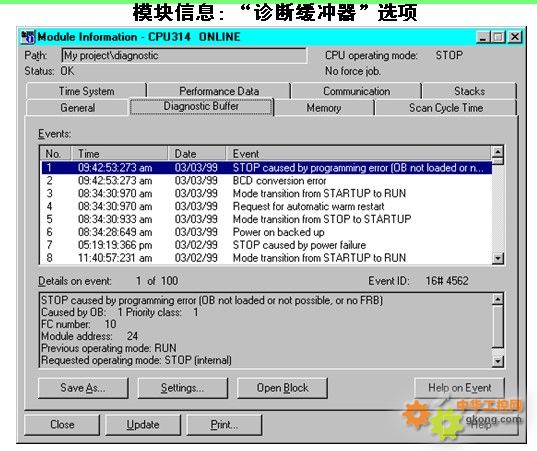

   诊断指的是S7-300/400内部集成的识别和记录功能。记录错误信息的区称为诊断缓冲区。这个区的大小有赖于CPU型号 (例如:CPU 314 = 100个信息)。
当有错误时 如果一个错误或事件发生时,例如:模式转换。将发生如下事件:将发生什么?
•  标有时间和日期的信息被保存到诊断缓冲区中。最近的信息保存到缓冲区的开始。 如果缓冲区满,最旧的信息将覆盖。
•  将事件记入系统的状态表中。
•  如果必要,将激活一个相关的错误 OB(组织块)。
错误的类型  利用CPU的诊断功能,可以识别下面的错误:
•  CPU或模板中的系统错误
•  CPU中的程序错误
排除故障的手段  针对下列故障,应采用不同的手段予以排除:

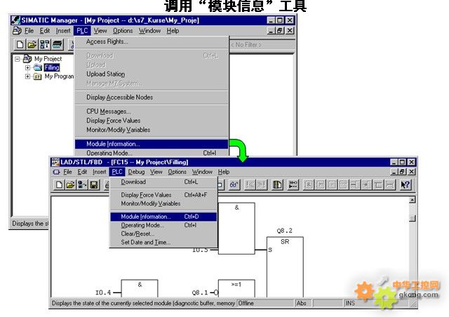

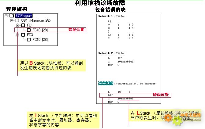

•  导致CPU停机的故障,应使用“Module Information” 工具。
•  逻辑错误,即程序可执行但功能不能实现,应使用“Referece Data” 和 “Program Status”工具。
•  偶尔出现的故障,即只在特定的系统状态下才出现的故障,它可能导致停机或逻辑错误。可采用“CPU Messages”工具或生成自定义触发点“your own trigger point”。
