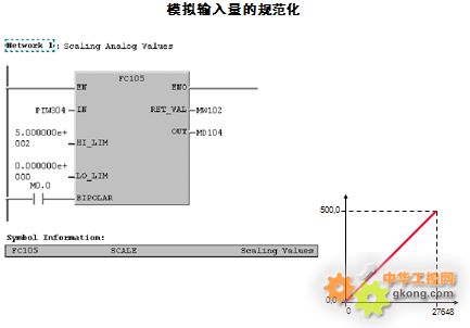

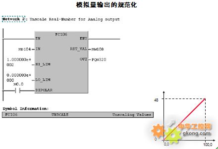

自学了大半年的PLC  最近才知道 FC105 和 FC106   鬼哥  跟你学了不少知识啊

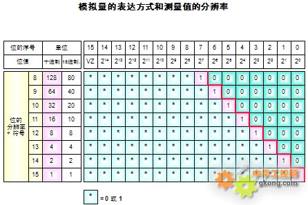

有个问题,如果模块精度最高是15还是16
