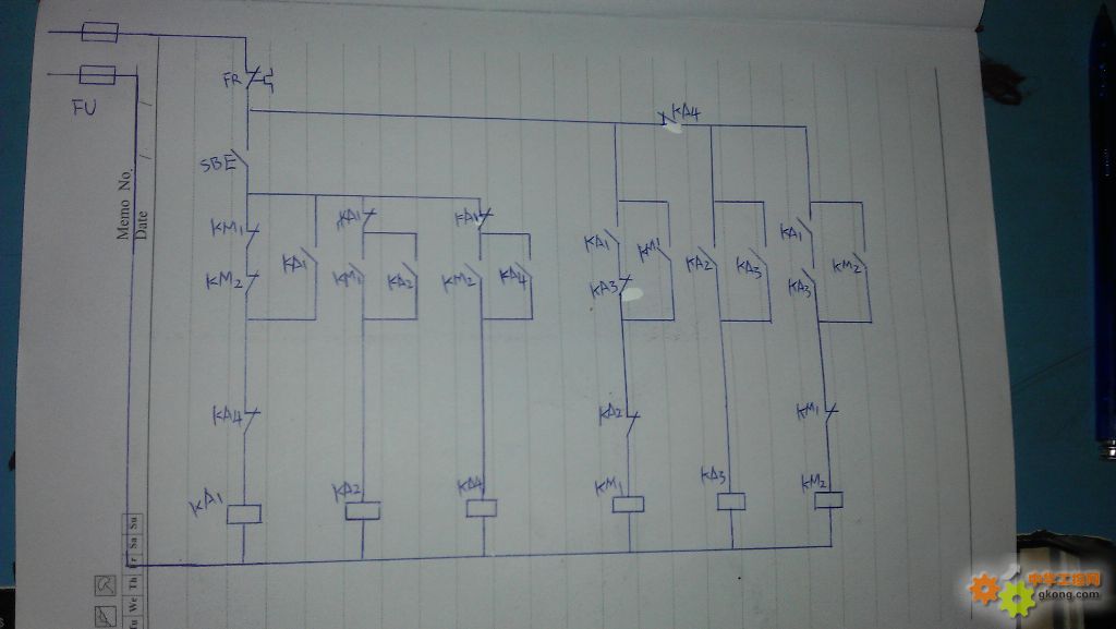

自己设计的单按钮控制电机正反转求喷!

请问有什么问题?

主电路呢?

看了一下,没看出什么问题,03年得时候也画过一次
大家一起学习

好象动作不起来啊

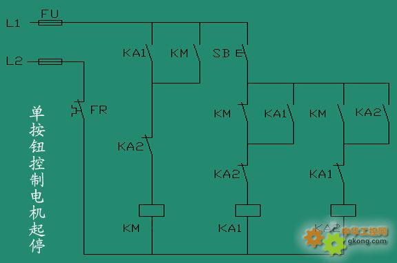

继电器用的多啊。两个加个接触器就可以了。上图

4楼图经典

貌似KM2不会吸合吧,楼主去掉KM2支路上的KA1的常开点,应该可以。

“貌似KM2不会吸合吧,楼主去掉KM2支路上的KA1的常开点,应该可以”
它是先断开KM1然后让KA1得电再用KA1去导通KM2。这个图很好。

对 这图很好的 兄弟 我都还没接触过这接法 学习了 谢谢诶

好象动作不起来啊
只能点动
