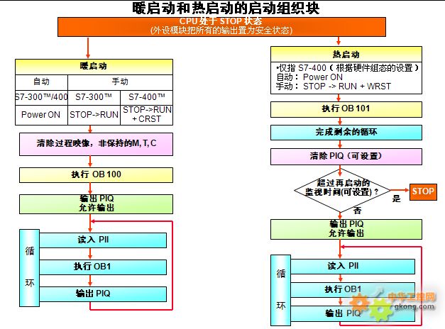

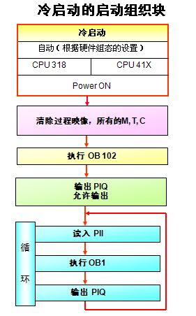

图形形象化,一看就明白。

要有基础的看才行

要有基础的看才行,先会OB1

暖气懂跟冷启动有什么区别?图片怎么感觉没啥区别除了CPU区别之外
