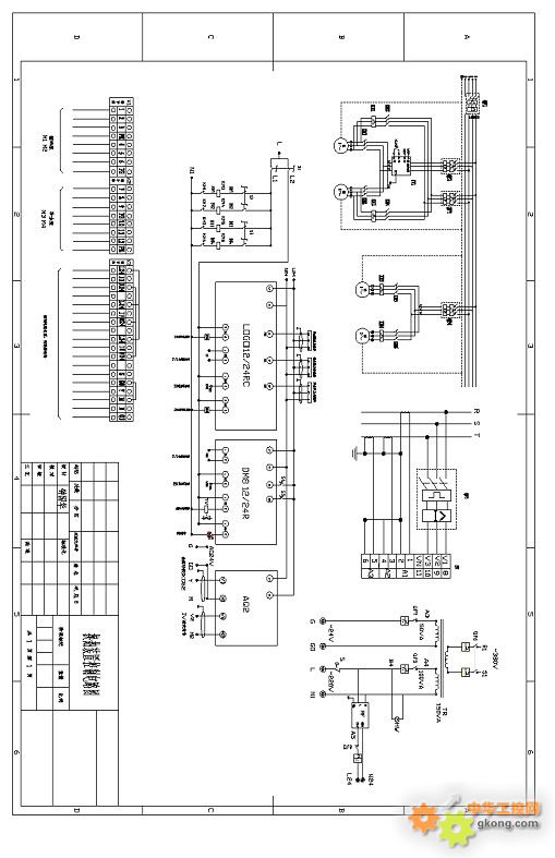

   1. 电气控制原理图说明
   水泵、系统循环泵两台一台1#运行一台2#备用,增压补水泵两台一台1#运行一台2#备用,系统循环泵要求有变频功能和工频直接启动功能,增压补水泵要求工频直接启动,运行中设定工作压力范围启动和停止。
   电动流量阀、根据二次供水温度变送器检测控制一次热源进口流量,达到温度自动控制功能。
   智能电量测量仪、工作电压和电流由智能电量测量仪检测显示。
   手动运行、S1两常开选择开关转换到L1位置,S2两常开选择开关转换到001位置1#循环泵运行,转换到002位置2#循环泵运行,S3两常开选择开关转换到003位置1#补水泵运行,转换到004位置2#补水泵运行。
自动运行、S1两常开选择开关转换到L2位置
   S4单常开选择开关接通DM8模块I9 Q3通过压力设定后工作,接通KM5 1#增压补水泵运行,延时10秒后LOGO模块Q1工作接通KM1, 1#系统循环泵待机,5秒后LOGO模块Q2工作接通变频器开关量接点K1变频器工作1#系统循环泵运行。
   S5单常开选择开关接通DM8模块I10 Q2通过压力设定后工作接通KM6 2#增压补水泵运行,延时10秒后LOGO模块Q4工作接通KM2, 2#系统循环泵待机,5秒后DM8模块 Q1工作接通变频器开关量接点K2变频器工作2#系统循环泵运行。
   I1(AI3)通过二次供水温度变送器检测AM 2AQ V1 M1输出控制一次热源进口流量。
   I7(AI1)通过二次供水压力变送器检测AM 2AQ V2 M2输出控制循环泵变频频率。
   I8(AI2)通过二次回水压力变送器检测LOGO模块Q3工作接通KM5,DM8模块 Q2工作接通KM6控制1#和2#补水泵工作。
                                 电气原理图

     3. LOGO! 控制程序说明
     工作流程:AI1模拟量输入信号-通过B001模拟量放大器-到B002 PI控制器-AM1模拟量标志位,
        002 PI控制器始终处于高电位状态,保证压力信号输入输出的连续性,
        B003加减计数器引用B002接通阈值,设定输出的开始值和关断阈值,即循环泵的压力设定值。
        利用B005算数指令引用B002 PI控制器-控制AQ1的模拟量输出,即循环泵变频器的模拟量输入。
    LOGO补水泵PI控制部分
      工作流程:AI2模拟量输入信号-通过B006模拟量放大器-到B007 PI控制器-AM2模拟量标志位,
        B007 PI控制器始终处于高电位状态,保证压力信号输入输出的连续性,
        B008加减计数器引用B007接通阈值,设定输出的开始值和关断阈值,即补水泵的压力设定值。
    LOGO电动流量阀PI控制部分
      工作流程:AI3模拟量输入信号-通过B012模拟量放大器-到B013 PI控制器-AM3模拟量标志位,
        B013 PI控制器始终处于高电位状态,保证压力信号输入输出的连续性,
        B014加减计数器引用B013接通阈值,设定输出的开始值和关断阈值,即电动流量阀的温度设定值。
        输出和反向输出:输出正向为供冷控制反向为供热控制,只要激活B013为用户自定义就可以设定为正向输出和反向输出。
        利用B016算数指令引用B007 PI控制器-控制AQ3的输出,即电动流量阀的执行器模拟量输入。
    LOGO循环泵补水泵连锁控制部分
    工作流程:1#循环泵和1#补水泵   B014补水压力范围设定—I9接通—B018接通延时继电器工作到10秒设定时间后—1#循环泵电动机接通Q1—同时B019接通延时继电器工作到5秒设定时间后—1#循环泵变频开关量Q2接通—1#循环泵运行。
     I9接通的同时B017接通延时继电器工作到5秒设定时间后—接通B024算数指令引用B007 PI控制器—接通模拟量比较器B025—控制Q3的开关量范围输出,即1#补水泵的开关量输入。
     2#循环泵和2#补水泵   I10接通—B021接通延时继电器工作到10秒设定时间后—2#循环泵电动机接通Q3—同时B022接通延时继电器工作到5秒设定时间后—2#循环泵变频开关量Q5接通—2#循环泵运行。
     I10接通的同时B020接通延时继电器工作到5秒设定时间后—接通B010算数指令引用B007 PI控制器—接通模拟量比较器B011—控制Q6的开关量范围输出,即2#补水泵的开关量输入。
