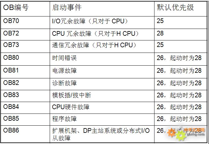

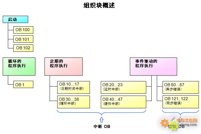

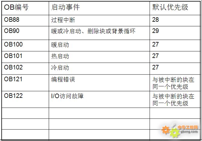

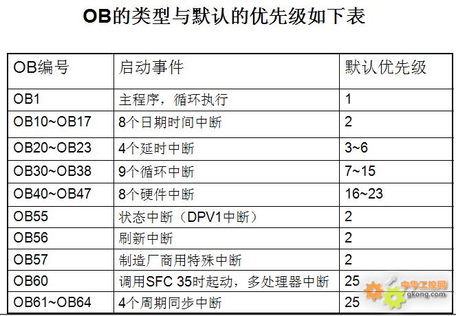

好复杂的样子,新手路过。。标示不想学习了。。

介绍的很详细

很详细。。。

简单明了,整理的很好的呀
