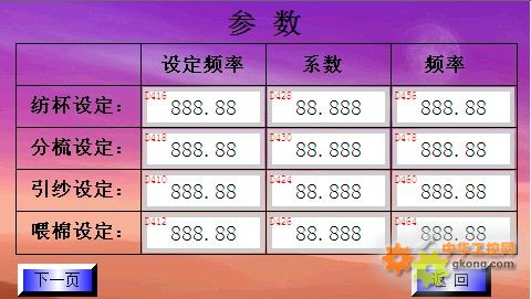

     气流纺在PLC程序上,需要同时和四台变频器通讯,四台变频器分别控制四台电机:转杯电机,分梳电机,引纱电机,喂棉电机。并根据这四台电机的转速,配合设定值,经过公式的运算,实现逻辑动作,以及产量的计算,并在触摸屏上显示。
三、程序的实现
在触摸屏上,设置对四台变频器频率的设定
经过系数的计算,计算出最终频率,发送给变频器

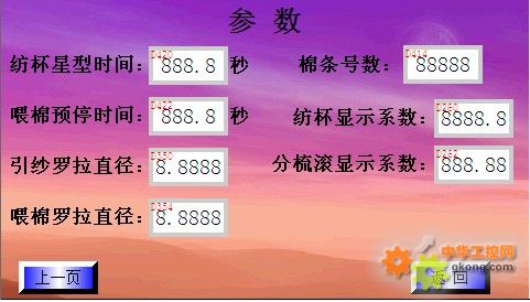

同时需要设置

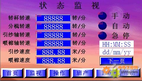

再利用电机上的传感器,检测出四台电机的转速
最后通过以下公式:
引纱速度 =转杯速度/捻度
引纱频率 =引纱速度/引纱传动系数
喂棉速度 =引纱速度/牵伸倍数
喂棉频率 =喂棉速度/喂棉传动系数
转杯频率 =转杯速度/转杯系数
适纺号数 =棉条号数/牵伸倍数
计算出所需要的参数
在此基础上,此系统还有一些逻辑动作,比如纺杯电机的星三角切换,都能自动实现。
