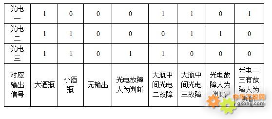

   光电开关状态对应输出表

   5、现由三个光电开关检测的位置还不尽完美,如果再增加一个光电开关,那故障处理方面会更加容易实现,也可以增加系统可靠性,下一套系统将按四只光电开关来做。
