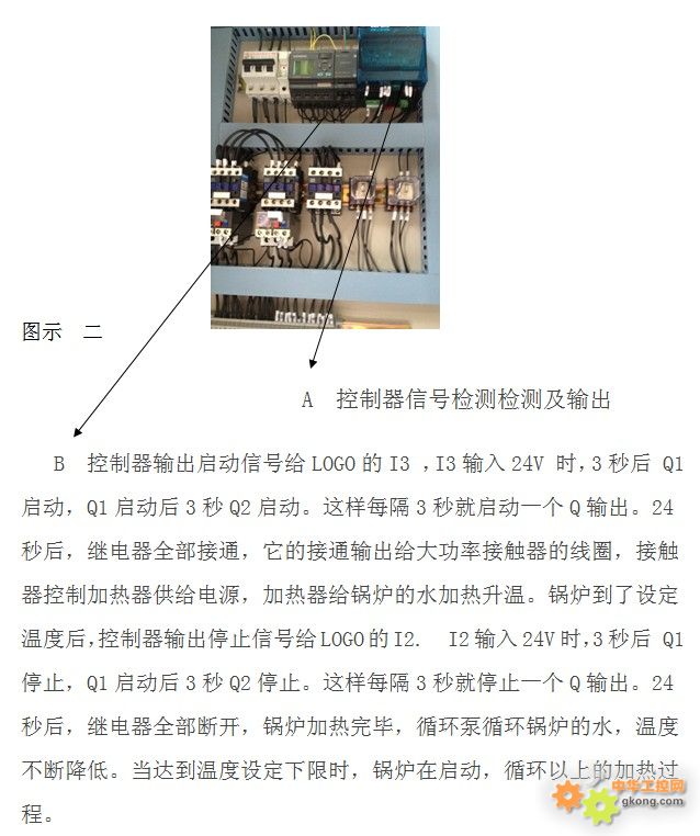

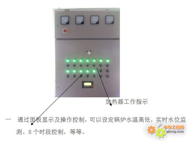

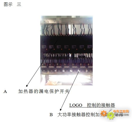

LOGO  体验报告  电锅炉篇
董印福
   为了我国环保的要求,电锅炉市场在中国大地蓬勃的发展起来了,我公司经过一年时间的研发,在充分研究国外电锅炉控制的基础上,高起点推出LOGO系列电锅炉电脑控制器,由于采用当今最先进的西门子集成技术,使得LOGO系列锅炉的集成度得到提高,从而便于大规模生产和提高可靠性.

   3 过去使用时间继电器和现在使用LOGO的对比:
   我公司在没有使用logo之前,采用的是时间继电器完成延时启动,和延时停止。设计的线路很复杂,时间继电器就需要很多个,控制线路很复杂,维修调试很难。时间控制很难调整精确统一,有时时间长点,有时时间短。真是不好调试。在了解LOGO之后,根据电锅炉启动的特点。我们利用内部的时间继电器,很容易实现了时间控制功能。使用logo具备以下特点。
a. 空间占用小。控制柜可设计小体积,更美观。
b. 线路设计简单,便于功能扩展。
c. 运行程序和时间控制要求很容易修改。
d. 安装调试简单,节约生产时间。提高效率。
e. 设备便于维护。
f. 控制加热器的启动和停止控制精确。
   4 现场应用图例及说明
图示  一
图示  二
图示  三
      5  个人体验总结
    根据以上的体验试用,我感觉LOGO在实际使用中,抗电磁干扰,和使用环境要求很低,我们要大力推广这产品,可以应用在我们其他种类的锅炉产品里,向燃气锅炉,蒸汽锅炉。只要开发出来合理的程序,应该是比较经济可靠性很高的控制产品,但是这次体验不足地方是,没有使用模拟量来控制锅炉,要能够使用上模拟量了,将来可以让LOGO独立完成温度检测及控制了。这样就会省去很多控制环节,电路会进一步简化,制作会更简单。
