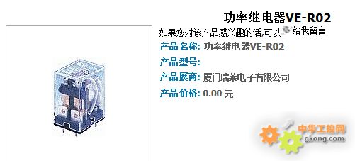

如题,要用到的单向电机工作电流大概5A,不知能否用普通继电器带动

电动卷帘门370W用的是以下
8468.856
