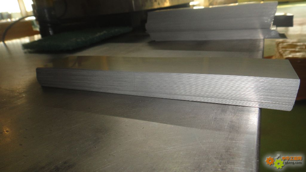

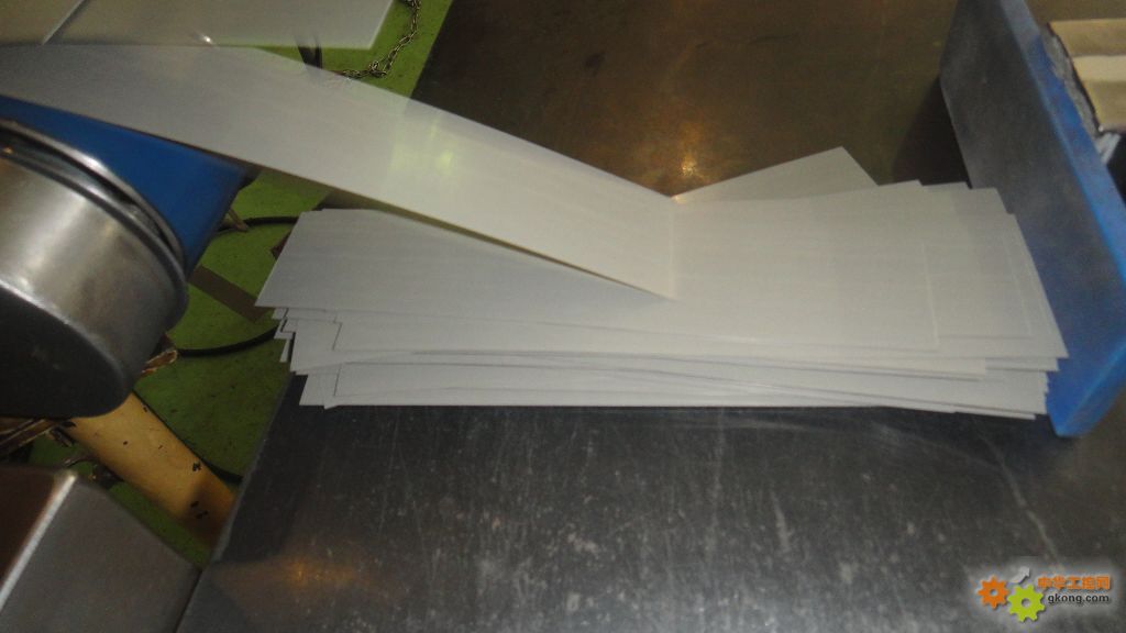

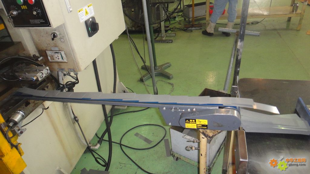

冲床输送带。
下料后凌乱
人工码垛后效果
产品是0.5MM厚的钢板,长度尺寸有50MM---500MM的不同尺寸.宽度在50MM----200MM.现在想做成产品自动码堆装置.不知从哪方面入手.哪位师傅能指点下.谢谢!!

在堆垛钢板的地方安两块快装式的立板限位,立板在与输送带平面相当高度的位置呈开口状,钢板从输送带下来后就自然堆码整齐了。

取产品的时候可能有点麻烦。前后码垛还是没有解决到。希望能有机电控制或气缸控制的实物参考下。

现在有两个人操作,一个码产品,一个打包装。公司打算减少一个人。如何让产品出来后整齐,又不会影响到落料。现在有一个想法,也不知可行不。我一会画出草图,大家帮我研究下。

做一台全自动收料机。这种料做起来比较简单。
输送带输送,然后进入料仓,料仓口做成倒八字口,这样有利于材料进入。每次进入一片,收料仓仅二边是转动的滚针,滚针并且要求能收回。当材料进入滚针的料槽后,料槽滚针输送材料到底部,底部感应有有料进入,这进滚针收缩回去,材料掉入收料仓,收料仓随着每片材料的落入,自动下沉,当达到设定的数量时,材料落入平行输送带,输送带是另一个料仓,每次向前面运行一个堆码位置。这个后面,可以由人工包装,也可以做一台自动包装机。
这个机器说起来比较难理解,机构上也有点点复杂,但好用。须要好多个气缸和传感器,以及最少二台步进电机完成。
堆码效果比人工好,数量准确。

这个很简单啊,除落料的三个面可以定直角的两个面,然后一个面用气缸做动态推料,没下一片推一次把他推放整齐!要做这样的控制很简单,不过用气缸需要有气源才行!
