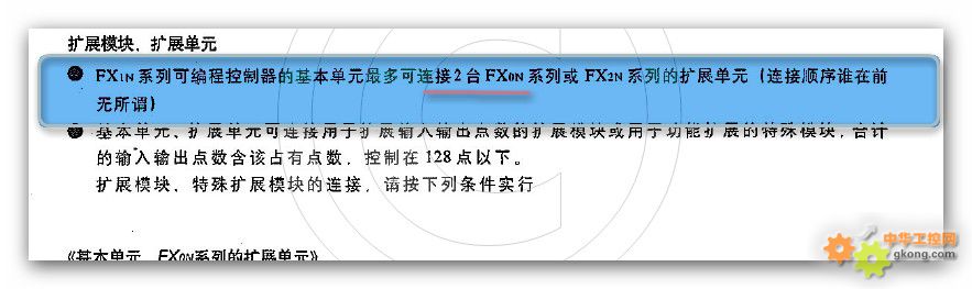

fx1n最多带多小扩展?我老板说8个。怎么我查到是2个。晕。求正确答案

看你使用什么模块,如扩展模块可以带8个,其它模块可以参考特殊模块使用手册。

正确答案来自于Fx1N的使用手册:

FX2N的扩展台数受以下三个条件制约:
1、最大扩展台数不能大于8个。
2、本机+扩展的占用点数不能大于FX2N所支持的最大点数。
3、扩展台数所占用的电源总电流不能大于FX2N的电源供应能力。

呵呵;对于FX1N来说:
1、总数不能超过8个,
2、I/O点不能超128点
3、模块的电源要能供应上;
尤其是第三点,比如你FX1N后面直接带5个AD模块,第1、2条都没有问题,但电源是不行的;所以后面的模块就不工作的;

版主好人。万分感谢!如果我想带5个4DA,有方法实现么?

呵呵;FX1N-60点就麻烦了,FX1N-24 40点不考虑成本的话可以;不过你要加一个FX2N-32ER/48ER的扩展单元;
主机后面连三个4DA,然后连扩展单元,后面再连二个;(扩展单元是可以供电的)
