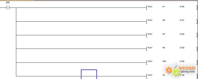

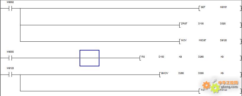

#223楼
硬件三菱FX3U+485BD板,西门子200smart+Port0通信口
三菱做主站控制西门子从站搞好了
三菱做从站,用串口调试助手没搞成功,是硬件问题还是D8120设置问题?
