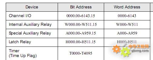

那位师傅能告诉我LS用户数据区是如何使用的,如LS023115是何意思,是不是是和PLC里的231.15(欧姆龙)对应,可是我在PLC里找不到此点位.还有一种位地址(.......)是啥,和PLC对应的是啥,求助

LS023115指的就是触摸屏内部地址,与你PLC无关,没有对应关系。
第2个问题如图
