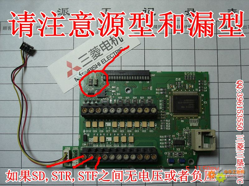

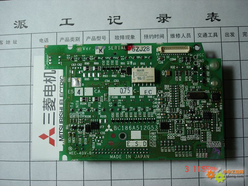

[size=4]最近有朋友电话我,说遇到的三菱变频器E540 机器报警 EP24  已经能处理80%了。祝贺。近日接到有一台E540的机器,端子不能运行,机器无输出。量端子SD,STR,STF是负压,或者电压为0。(朋友已经查了三天,客户很急,才发我维修的。)
机器到我手边,发现机器用了好多年了,保养蛮爱惜的。开机上电测试,面板能运行,机器正常。在EXT时,短接SD.STR,面板无反应,测SD,STR,无电压,或者跳动。怀疑还是主板有氧化和接触不良。清洗板子时,发现CON1,CON2氧化严重,几乎断裂。换之一切OK.附照片一张,共享同乐。
还是提醒朋友,先不要乱换元件,清洗板子,补焊走线,会收到轻松而愉悦的效果。[/size]
