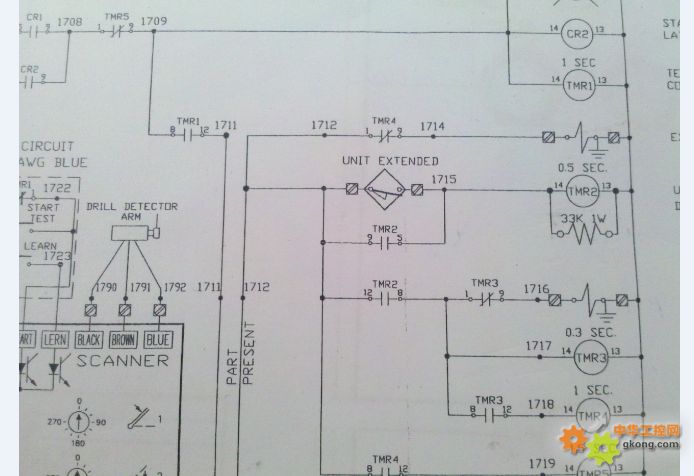

各位师傅,请问图中的TMR2线圈并联的电阻的作用是什么。线圈电压是交流110v,当并联的电阻脱开的时候,其前面的传感器当被感应到时一直不停的闪烁,量线圈两端电压为80V左右,当并上电阻后就正常了,电压为110,传感器也不闪了,其并联的电阻为3400欧姆。

TMR2时间继电器的型号?估计是时间继电器的线圈内阻太大,和接近开关串联后流过接近开关电流太小,不能维持接近开关工作。110V/3400Ω大约33mA电流足够接近开关正常工作。

应该是楼上说得这个原因,不过一般线圈的电阻也不大,TMR2是电子时间继电器吧。

是时间继电器,欧姆龙的,具体型号忘记了,谢谢楼上两位师傅

起到分压作用,使TMR2的电压增高

TMR2就是时间继电器线圈,电阻的作用就是增加流过接近开关的电流。

[quote]以下是引用songyuxi在2012/12/5 18:35:34的发言:
TMR2时间继电器的型号?估计是时间继电器的线圈内阻太大,和接近开关串联后流过接近开关电流太小,不能维持接近开关工作。110V/3400Ω大约33mA电流足够接近开关正常工作。[/quote
应该是通过线圈不足以使接近开关工作
