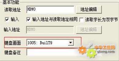

用法:只要在文本输入显示部件属性对话框中选择键盘画面为:1005:builT9,就可以使用T9输入法。[/size]

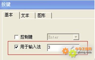

1.按键的编辑。对用于T9输入法的“数值键”要在按键属性对话框中选择“用于输入法”然后填写上键值,键值从0-9。如下图:[/size]

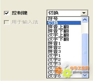

[size=4]对专门用于T9输入法的“控制键”有:符号、切换、拼音1、拼音2、拼音3、拼音上翻、拼音下翻、汉字1、汉字2、汉字3、汉字4、汉字5、汉字6、汉字上翻、汉字下翻。如图:
[/size]
[size=4]其中“拼音1”、“拼音2”、“拼音3”,用于显示和选择拼音。“拼音1”、“拼音2”、“拼音3”并一定要都有,数量可以选择但是至少要有一个,最多三个,一定要按顺序选择。
“汉字1”到“汉字6”用于显示和选择汉字、字母、符号。“汉字1”到“汉字6”并一定要都有,数量可以选择但是至少要有一个,最多6个,一定要按顺序选择。
“符号”可以有也可以没有,因为切换中就有符号一项,当有“符号”键时,“切换”键将不会切换到符号选项,选择符号通过单击“符号”键。没有符号键时可以通过切换键切换到符号选项。其他用于T9输入法的“控制键”都要有,才能构成完整的输入法键盘。“enter”、“delete”、“clear”、“esc”和普通键盘共用。
“拼音上翻”、“拼音下翻”用于拼音的翻页
“汉字上翻”、“汉字下翻”用于汉字、字符、字母的翻页。
