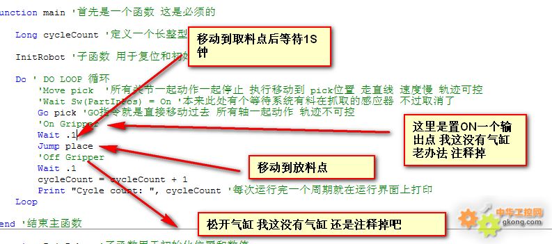

程序说明1
我为人人人人为我

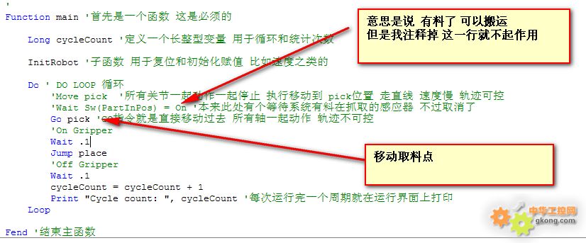

程序说明:
我为人人人人为我

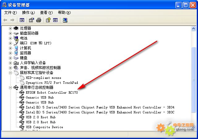

#13楼

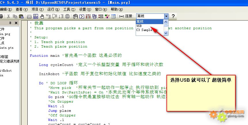

连接 之前请确认你的电脑已经识别了 RC90 控制器 具体到电脑设备管理器中找
见图
点击USB 就好了
我为人人人人为我

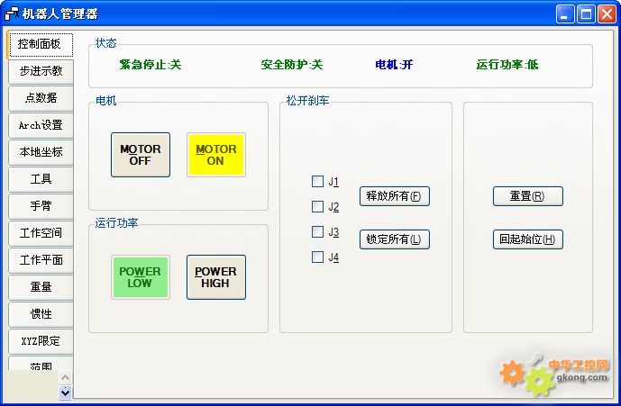

#16楼

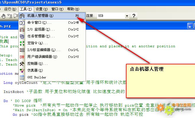

重要内容 示教
重要内容 示教
重要内容 示教
重要内容 示教
示教一:
出现如下画面
这个画面 大家可以自己先摸索一下
[此贴子已经被作者于2012/12/5 9:37:09编辑过]

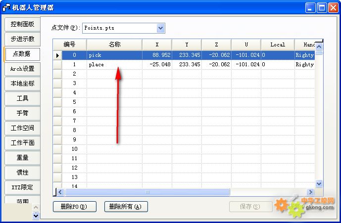

发表于:2012/12/5 9:49:13
#18楼
示教结果
之后查看已有点列表
示教结束 。。。
下面说自动运行
我为人人人人为我

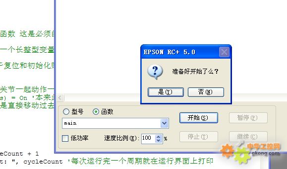

#19楼

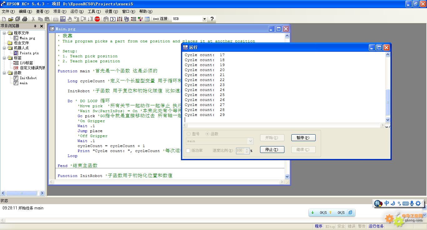

自动运行:
示教结束以后
示教的点就可以在程序用到(PICK PLACE)
安装快捷键F5 或是
都可以了 如果没有错误、系统进入下面
对话框
按开始按钮
