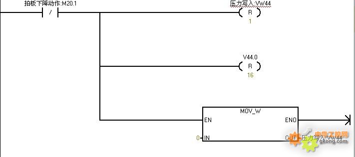

以前用三菱的RST可直接清零,但西门子却出错,大家说说第二行,和第三行,能达复位的效果吗

第二行、第三行没问题,但第一行不行吧

试验一下就可以啦,然后就是第一行,如果是字的形式就肯定出错,因为你使用的是位操作指令。

第一行VW44已经画横线了,说明错误. S、R是位指令,VW44是字所以这句无法编译。

LZ的问题不是:大家说说第二行,和第三行,能达复位的效果吗
你去给他扯第一行干什么呢?

二三行可以实现
