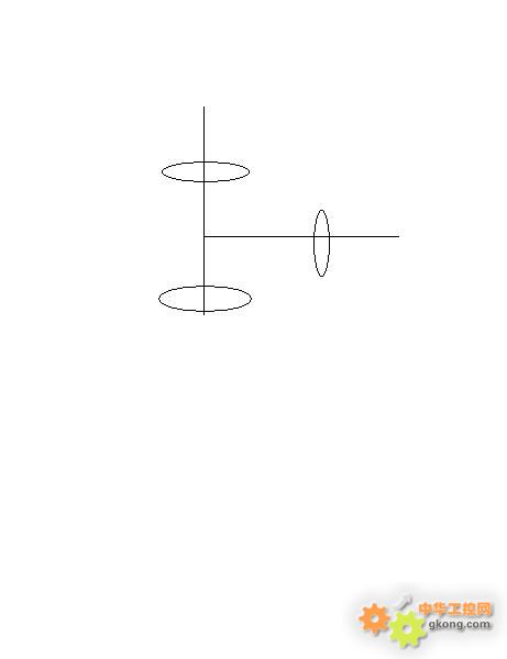

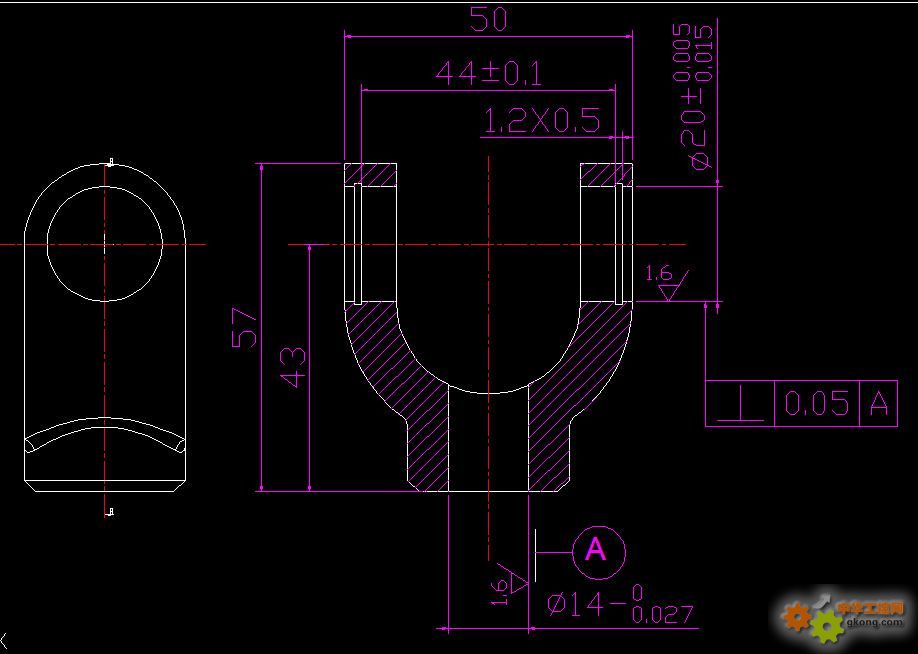

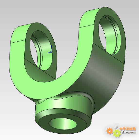

哈哈,今天又得到一个怪东西,要求做一台专用机床。万向节的孔加工,三个孔和二个卡簧槽。害我想了半个晚上,拿在手上翻去翻来,终于想到了一个办法,能做到全自动加工了。看起来呀,不管什么古怪东西,总有一个解决的方法和方案。
图纸在下面,我先发出来,同时也想了解一下各位怎么做出来。
下图要求全自动加工孔位--直径14的孔和直径20的孔+1.2X0.5的卡簧槽。要求是全自动加工出来。

以三个孔的中心线为平面水平放置工伯,14的孔可以用钻头一次加工完成吧,两个20的孔可以左边用钻头钻比要求稍小的孔然后右边用镗刀精镗

关键是如何装夹

机械加工,对于工件的定位和夹紧,没有毛坯图,说了也是白说
这东西主要就是考虑一个合适的夹具
