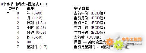

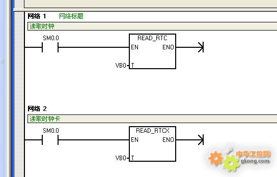

求助:西门子S7200  时钟读取的编程方法,有例程最好,先谢谢啦。

楼上的C侠已经解释清楚了,正好我前两天也试了试读取时间的方法
对于200,CPU222如果没加时钟卡,下载进去监视的时候,会变成红色,因为CPU221、CPU222没有内置的实时时钟,需要外插“时钟/电池卡”才能获得此功能。
CPU224、CPU226和CPU226 XM都有内置的实时时钟。
楼主可以一试
