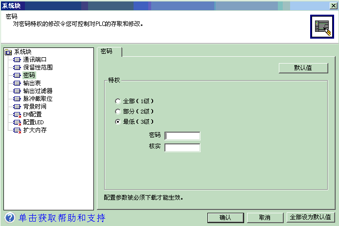

本人编好程序了,不知道怎样加密。
请指教!谢谢

系统块里

发表于:2005/3/24 21:04:00
点击系统块,可弹出如下画面:

发表于:2005/3/25 10:53:00
system block-->password
