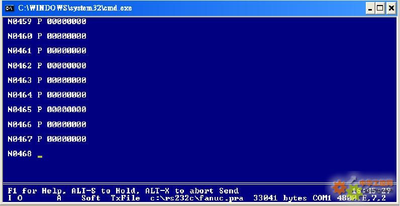

数控车床用FANUC 0ii Mate TD系统,想用RS232传出机床的程序,用什么软件呀?

用西门子winpcin软件通过RS232接口传出机床的程序,如没有其它特殊要求,可以用PC卡进行系统备份,这样更方便一些。

用RS232软件 啥牌都通吃
