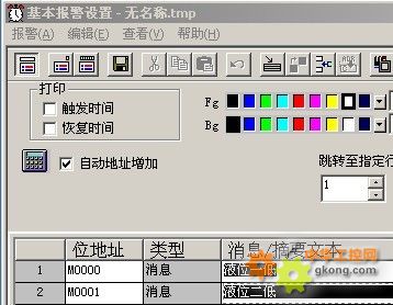

那位师傅能告诉我这种触摸平画面最下面的警报滚动调咋设计让它有的,我有一个文件,我在文件件主页面最下面找不到警报触发子窗口警报滚动条.可是机台运行时有异常时会出现,这是为啥.是不是这种触摸屏会自动生成警报滚动条

这个是滚动报警,在报警登陆有有相关登陆信息。

还是不明白,是不是只要登录了警报讯息,系统就自动启用警报滚动条,不需要其它设计和设置.

以下是引用349714583在2012/12/1 17:34:38的发言:
如图
设置好就可以了。

谢谢版主,我明白了
