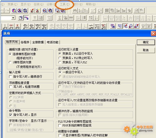

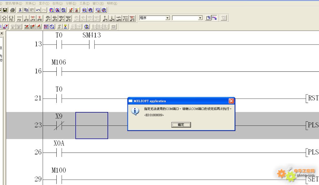

附件中有图片 程序修改完成后 就会显示com端口无法连接 我的程序是读出来后修改的 修改时没和PLC通讯
PS:修改梯形图会这样,但修改语句还可以

那可能是你的程序还在监视写入模式,你要改到普通的写入模式再去更改

改一下就OK了

呵呵;运行中写入有的有限制的;

我没在运行中啊。。。。

修改成变换后不写入PLC模式

修改成变换后不写入PLC模式
