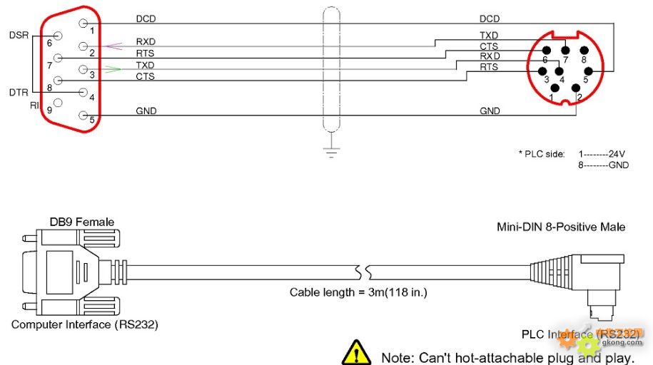

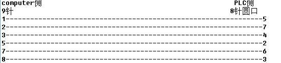

求大神给张接线图,手上一台PLC但没有通信现,从台湾寄过来要很久,就自己连线,但怎么都不通啊,接收不到数据。
这是我的接线图:
PC                         PLC
1    ------     5
2    ------     7
3    ------     4
4
5    ------     2
6
7    ------     6
8    ------     3
PC串口的4、6短接

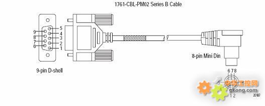

上图:
