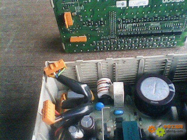

昨天晚上一个朋友的PLC坏了,找我过去帮忙看看怎么情况,结果把这台PLC拆下来了。故障现象是哪个1CH00的那个点始终都是亮的,把相关的接线拆下来也还是亮的,判断是PLC坏了,至于是什么牌子的,大家看看自然知道了。

拆下来这个坏PLC,看看怎么情况!

拆开面板接线(接地线)!
这是输出点,继电器型的。
这个是电池,经过测量是四伏的,不知道究竟是多少的。
这是输入输出接线端子版。

经过一番清洗(酒精),然后烘干,重新安装试验,偶的天神哦,好了。

现在那个1CH00点已经恢复原样了,有感应才可以亮的,一切正常了。

那个电池用万用表测量是四伏的,但是实际标准的应该是多少,还请大家指正,谢谢哦!
