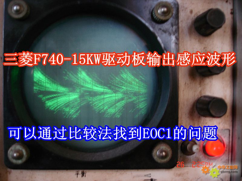

在维修三菱变频器中,F740-15k的板子有点特殊,有三块板子的。主板-电源板-驱动板,三菱EOC1等报警是常见的,这个波形图,可以知道输出光耦的平衡,用比较法。

你那是个么东东仪器啊,看不明白

[size=4]利用变频器在运行时,高频的干扰,在六个驱动光耦的上方,就能感应出驱动波形。虽然不是那么精准,但是省时间,快,用比较法,就能找到问题----光耦?IC?
 等空了,整理好资料再上传。

国产的 ST16示波器 用了20多年了。
