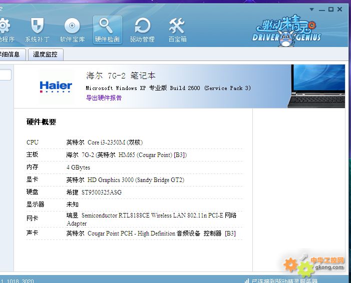

西门子s7-300软件怎么装不了啊??电脑配置低?还是其他原因?师傅们拜拜忙,,谢谢!

系统的问题可能性大,虽然重做系统不是好的解决方法,但还算有效。

论坛上很多人受西门子软件安装需重新启动机器,然而启动机器后又提示重新启动机器,然而反复重新启动仍然出现这样的提示,导致软件不能安装。现在给出解决方案:
在注册表内“HKEY_LOCAL_MACHINE\System\CurrentControlSet\Control\Session Manager\ ”中删除注册表值
“PendingFileRenameOperations”
不要重新启动,继续安装软件。
现在可以安装更多程序而无需重启计算机了。

安装文件不能放在有中文名字的文件夹里。

装不了啊,看看是不是电脑有问题?

电脑没有问题,很可能是你的系统版本的原因
